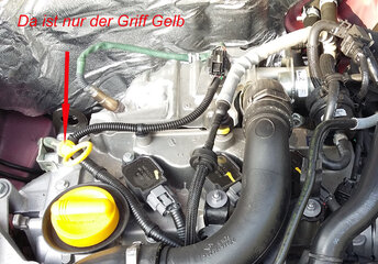

Habe ich was verpasst? Was soll mit dem Ölmessstab nicht stimmen? Der ist gelb, geriffelt, gut zugänglich und den Ölstand kann man auch ohne Brille erkennen....
Bei deinem Modell vielleicht. Hast Du mal einen Ölmessstab vom TCe90 gesehen? Ein langer glatter Stahlstab ohne jegliche Riffelung und dazu geht der auch noch um die Ecke weil er eben nicht vorn wie bei vielen NORMALEN Motoren ist sondern hinten links. Das ist das Problem welches du nicht verstehst.
Ich habe folgendes Problem: habe keine Ahnung,wie ich beim Sandero korrekt Öl messen soll.
Lieber im kalten oder warmen Zustand?
Da der Ölmessstab nicht von höchster Qualität gekrönt ist,empfinde ich es schon als schwierig überhaupt den Ölstand zu ermitteln.
Hat jemand von euch damit Erfahrungen gesammelt?Und was schätzt ihr könnte der Sandero in 17.000 Kilometern an Öl verbrauchen?

Ich rate dir, bevor du in der Früh in die Arbeit fährst den Olstand zu prüfen. Wenn das Auto über einen längeren Zeitraum gestanden ist, ist der Olstand am Genauesten. Das Öl braucht eine geraume Zeit um wieder in die Ölwanne zurück zu fließen. Egal wie der Ölstab aussieht, messen kann er nur den Ölstand und sonst nichts.

Warum abputzen und wieder reinstecken und dann messen? Beim rausziehen hat man das dünne Röhrchen schon mit Öl beschmutzt so das es ungenau abzulesen ist. Ich messe auch bei kalten Motor und lese sofort nach dem rausziehen ab. Da hat man dann ne schöne klare Kante vom Ölstand.
Mache ich auch so.
Aber es gibt Leute, die behaupten, das Öl könne am Messstab hochkrabbeln. Keine Ahnung, ob das stimmt. Oder ob das unter bestimmten Umständen stimmt, bei einem engen Röhrchen beispielsweise.
Ja der Ölmessstab lässt etwas zu wünschen übrig weil er keine Riffelung hat und somit der Ölstand nur schwer abzulesen ist solange das Öl ganz neu ist.
Ich mache es so, - und zwar am Morgen bei kaltem Motor. Ich ziehe den Ölmessstab heraus und wische ihn mit einem Lappen ab. Dann schiebe ich den Stab wieder rein und kontrolliere nochmals indem dass ich den Messstab nach herausziehen um 180° drehe. So ist eine Messung ohne Probleme möglich weil die verschmierte Seite des Stabes dann unten ist. :)
