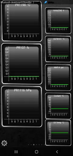

Bei den EchtzeitInformmationen kannst Du Dir so schöne Dashboards basteln.
Das sind dann Deine gewünschten Livedaten mit verschiedensten Anzeigen und Größen zur Auswahl.
Bitte beachte, dass das Ganze natürlich sehr träge ist, je mehr Graphen es werden, desto träger wird es, aber ich möchte bei dem Preis Leistungsverhältnis nicht 1x zum Händler fahren, denn der will 50-70 und Du bekommst nichtmal ein Protokoll.
