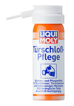

Mit diesem habe ich sehr gute Erfahrungen gemacht:
https://www.amazon.de/Liqui-Moly-15...&sr=8-1&keywords=liqui+moly+türschloss-pflege
Damit habe ich bereits unzählige hakelige/schwergängige, sogar blockierte Schließzylinder (der Produktname verwirrt MÖGLICHERWEISE etwas) gängig bekommen.
Sie funktionieren besser als im Neuzustand.

Mal 'ne Frage: Das Thema hieß ursprünglich "Zündschloss". Mittlerweise geht es um das Türschloss. Gelten die Räte für beide gleichermaßen?
