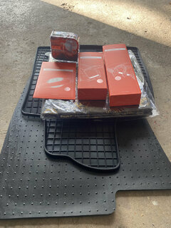

Soo… ein paar Tage sind im Land, die ersten 1000km liegen hinter uns. Der Postbote war auch schon da und los gehts:
Als erstes möche ich allgemeine Dinge verbessern:

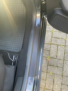

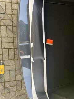

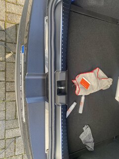

Zunächst waren die Einstiege dran:

Das mit dem Einstieg were ich auch noch ändern,da treten zu viele drauf rum.
Geht das gut mit der Folie?

Danke dir für die Info, denn werde ich mal danach schauen aber für die Heckstoßstange werde ich wohl zu Edelstahl greifen wenn es die schon gibt.
Die habe ich schon öfter gehabt und sehr gute Erfahrungen damit gehabt.

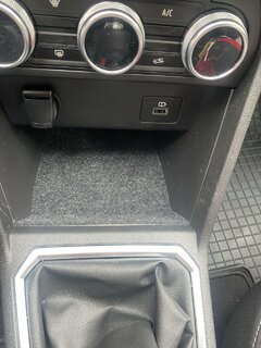

Soo.. Zwischendrin hab ich nun die Fernlichtleuchtmittel getauscht so das sie dem LED Abblendlicht in der Farbe ähnlich sind. Nebenbei machen sie noch etwas mehr Licht. Ebenso ist die Mittelkonsole erstmal entklappert, wobei ich am überlegen bin die Seiten der Mitte, die Türfächer und evtl den Boden der Getränkefächer noch zu bekleben.
Die Farbe wirkt auf dem Bild leider heller, ist aber ein schönes Anthrazit.

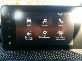

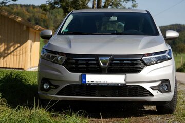

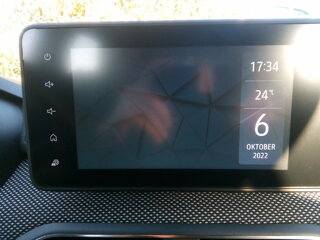

Hier ein paar Bilder von meinem Streetway, der bis auf einen undichten Seitenblinker alle Erwartungen, die ich an das Auto hatte, weit übertrifft. Eine klitzekleine Änderung am Exterieur habe ich vorgenommen und innen habe ich das Media Display auf das LADA Schema umgestellt.

Hallo Hopper, wo und wie hast du das Schema auf Lada umgestellt? Gefällt mir sehr gut.
Alle anderen konnten im MICOM nur zwischen Dacia und Renault wählen.
Grüße
Earn
Moin @Earn
Möchten Tread hier nicht verwässern. Darum nur kurz. Alles weitere gerne per PN
Das habe ich hier aus dem Forum
Der USB Stick mit der Datei "mcmtest_activate.ini"
Die Versionen mcmtest unterscheiden sich je nach Gerät. Wichtig ist den Stick FAT32 zu formatieren und nur die einzelne Datei da drauf zu haben!
Wenn Du dann drin bist, auf MICOM Test gehen und bei COL umstellen von Dacia auf LADA. Datsun und Renault kann man auch noch auswählen ist aber für mich eher schlimmer, als besser.
Abschließen mit Hard Reset in der obersten Reihe.
ACHTUNG. Du kannst Dir einiges zerschießen.
Bitte nur die Knöpfe betätigen, die auch in der Anleitung, die ich oben verlinkt habe beschrieben werden.
Von Allem anderen am Besten die Finger lassen. Nicht, dass Dein Auto nachher steht.
Mir war da auch etwas mulmig und ohne die Anleitung hätte ich mich nicht getraut.
