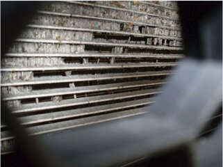

Die Ventile sind neu eingestellt im Moment läuft mein Auto wieder.Gestern bei einer öl Kontrolle fand ich silbrige Ablagerungen im Motorraum.Nach längeren suchen,der Verdampfer (Kühler der Klimaanlage)löst sich auf.Zum Glück habe ich noch Garantie aber eigentlich hatte ich das Auto zum Fahren gekauft und nicht zum stehen in der Werkstatt.

Hallo Helmut 2
Der Verdampfer ist aus Aluminium welches bei schlechter Verarbeitung korrodiert und die feinen Lamellen zerfallen.Es ist vergleichbar mit Rost bei Eisen.Hier die Fotos ich Hoffe sie sind zu sehen.
Das sieht mir eher nach Steinschlag aus. Falls es so ist, wird die Garantie nicht greifen.

sorry, aber da sieht man gar nix außer verschieden farbigen Flächen.
Mehr in diese Unschärfe reinzuinterpretieren ist imA Wunschdenken!!! :rolleyes:
Für Steinschlag ist das mEn zu großflächig, es sei den er hätte Findlinge mitgenommen.
Normalerweise "bröselt" Aluminium bei der Oxydation ja nicht, sondern löst sich dabei langfristig sozusagen in Wohlgefallen auf.
Was trotz der fehlenden Tiefenschärfe des Bildes (ja, ich weiß, das ist schwer zu fotografieren und bei mir wär das Bild wesentlich schlechter geworden -_-) fällt aber auf, daß der Wärmetauscher im unteren Bereich jede Menge Feindkontakt hatte, durch den die Lamellen fast wie ein geschlossener Vorhang, - querstehen.
Das kann durch Insekten, Steinschlag, aber auch durch eine Hochdrucklanze in der SB-Waschanlage entstehen, wenn man von vorne schräg durch die Frontmaske sprüht.
Starker Einsatz von Wintersalz kann auch verstärkt zur Oxydation und damit zur Schwächung dieser hauchdünnen Lamellen führen, wodurch die Stabilität leidet und sie z.B. duch eine Hochdrucklanze wesentlich leichter "umkippen".
Bei diesem Schadensbild befürchte ich aber, daß sich der Hersteller auf starke mechanische Einwirkung berufen wird und eine Kulanz- oder Garantieregelung ablehnen wird.
Denn ...... selbst bei starkem Oxydations"fraß" bleibt die Lamelle im rechten Winkel stehen, bis sie sich dann in Wohlgefallen auflöst.
Es gehört zwar nicht hierher und soll bittschön auch nicht klugscheißernd sein, aber auch ich hab schon mein Lehrgeld bezahlen müssen. :(
Beim Einsatz einer Hochdrucklanze in der SB-Waschstation, immer im rechten Winkel von vorne (90°) durch die Frontmaske sprühen und niemals schräg!
Das halten dann auch mürbe Lamellen aus, ohne sich zu verdrehen.
Bei diesem großflächigen verdrehen der Lamellen und dem damit verbundenen Verschluß der einzelnen Strömumgsöffnungen, sollte auch eine spürbare Leistungsminderung des Wärmetauschers vorhanden sein.
Ich hab gerade bei meinem Lodgy nachgesehen: Vereinzelt und bei weitem nicht so stark sind auch einige wenige Lamellen "verbogen", kam durch Insekten oder Steinschlag.
Überleg mal, welche mechanischen Möglichkeiten es gibt, welche Strecken du fährst oder was sonst ursächlich sein könnte.
Als "Materialfehler" damit bei Dacia zu reklamieren fürchte ich, wirst du wirklich schlechte Karten haben.
Gruß Toni

für mich sieht es so aus, als wenn dort zu nah mit dem Kärcher gearbeitet wurde.
Ich seh das öfters an Waschanlagen, wenn die Leute mit dem Hochdruckreiniger ihre Autos bearbeiten. Da ist dann nix mit Garantie, wenn die Lamellen verbogen sind.....

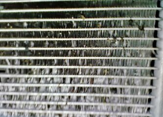

Eindeutig eine Garantiesache.Die vordersten Reihen haben sich schon vollständig verflüchtigt.Ein bekanntes Problem ( nicht nur bei Dacia).
Nach einiger Zeit sieht das dann so aus ( Foto stammt von einem Sandero).

Ja genau wie auf den von Dir gezeigten Bild ist es bei mir.Die Lamellen sind einfach zerfallen bis oben .
M.
Das Hauptproblem ist aber das verwendete Material. Alu ist nun mal in verbindung mit Elektrolyten sehr reaktionsfreudig. Die alten Kühler waren meist aus Kupfer (auch die Lamellen) und wurden vernickelt oder verzinnt.
So sorgt die Zulieferindustrie für ständige Nachfrage. Typisch für unsere Konsumgesellschaft, auf den ersten Blick gute Qualität, beim genauen betrachten sieht man den Pfusch. Hauptsache die Garantiezeit wird überstanden.
Wenn man den Kühler schützen will hilft nur Pflege. Grade im Winter ab und zu mal mit Wasser ausspülen und die Salze abwaschen.

Jetzt läuft er wieder.
Alles Repariert neuer Verdampfer ( Garantie) Hoffentlich habe ich jetzt erst mal Ruhe.Was lange Währt wird gut.
