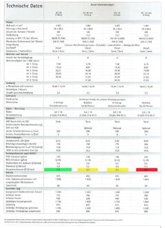

Hallo Skeptiker49
Die Verbrauchsdifferenz kommt von der kleineren Motorisierung , der 1,5 dci wird in 2 Varianten angeboten, beide mit 1461ccm, aber anderer Leistung.
LG Gerhard

Dem 4x4 dci bekommst Du mit 90 oder 110 PS,dci ist nicht gleich dci.Wenn Du die 20 PS mehr willst musst Du mehr Sprit einfüllen um die raus zu bekommen.;)
Entweder die Verbrauchsangaben in der Anzeige stimmen nicht oder es handelt sich um den dci 90 und nicht den dci 11o,da kann der Fehler auch noch stecken.;)
Schade haben den dci 110 4x4 in D wieder rausgenommen,nur noch den 110er.
Ob tatsächlich technisch etwas verändert wurde ist nicht ersichtlich.Der Link von Gerharddust enthielt mehr Infos,z.B. die Getriebeabstufungen,eventuell liegt der günstigere Verbrauch ja in Änderungen am Getriebe.:huh:

In der Liste für "Ö" gibt es 4 Diesel,dci 90 und dci 110 jeweils als 4x2 und 4x4.;)
Das ist das Ding bei Angeboten im Internet,man muss schon genau wissen für welches Land das Fahrzeug ursprünglich bestimmt war,bei Importen ist die Auswahl an Ausstattungskombinationen und Motorisierungen recht unüberschaubar geworden.
Das hab ich aus Gerhards Liste schon zu meinem Erstaunen gelesen, daß es einen zweiten (kleineren) Diesel als 4x4 gibt, wobei sich der noch zusätzlich im Getriebe unterscheidet.
Ein Gang weniger in der 2x4 Version.
