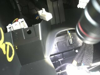

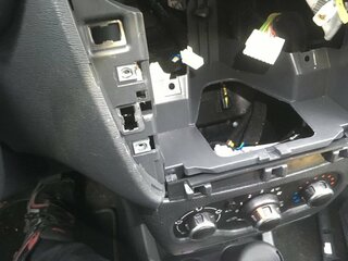

ich habe nun ein MediaNav 1 eingebaut und alles funktioniert.
Dazu aber noch zwei Fragen:
Als das Radio noch eingebaut war, konnte ich über die Lenkradferbedienung mit einem langen Druck die letzte Nummer wählen. Das geht nun mit dem MediaNav nicht mehr. Mache ich etwas falsch?
Als ich das Radio ausgebaut habe, ist mir ein Stecker aufgefallen, der nur festgeclipst war, aber nirgendwo angeschlossen. Weiss jemand, was da für ein Stecker ist (siehe Fotos)?
lg
Uwe

Hast du alle 3 Stecker angeschlossen? Der kleine mit 8 Pins ist für die Lenkradfernbedienung:
