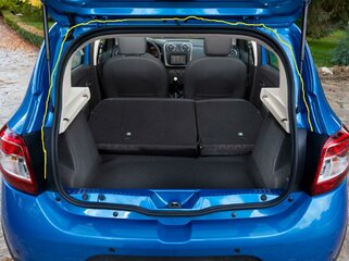

Da ich selbst eine AHK mit fahrzeugspezifischem E-Satz eingebaut habe und auf der rechten Seite vom Multistecker 1 Pin vom original nicht belegt ist, habe ich mit Hilfe des AHK E-Satz die 2. NSL freigeschaltet.Die Birne war bei meinen Steppy schon drin. Beim E-Satz sind alle 6 Pins wie auf der linken Seite vorhanden und die Aktivierung war
ganz Easy.:D
Wer beim Steppy eine Anhängerkuplung verbaut hat mit den Erich Jäger Kabelsatz,kann ganz einfach die 2.NSL aktivieren.
Da beim Anhängerkabelsatz alle Kabel belegt sind (original fehlt er),legt man das neue Kabel von der aktivierten zur anderen Seite der NSL und verbindet
es an den voll belegten Anschluss vom AH-Kabelsatz.Die Verlegung geht ganz einfach hinter der Verkleidung über den Dachhimmel zur anderen Seite.
