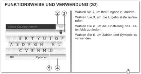

Ich glaube,ich kenne das Problem. Gebe ich z.B. Schönscheidtstr. ein,dann zeigt es mir " kleine Schönscheidtstr." als Suchergebniss.Bin bald verzweifelt. Man muß dann eine Stelle auf dem Screen drücken,dann zeigt es alle relevanten Straßen an,auch " Schönscheidtstraße ". Gruß,Mesh.
.... Man muß dann eine Stelle auf dem Screen drücken,dann zeigt es alle relevanten Straßen ....
Genau, die Eingabe im Suchfenster ist eine Volltextsuche, damit man sich nicht um die Schreibweise kümmern muss. Alle Treffer sieht man, wenn man auf dieses Feld tippt (in der BDA Seite D.12 die Nummer 3), um das Listenfenster einzublenden
