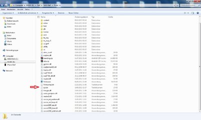

Hast du eine SD-Karte für das Navi?
Dann müsste man in der SYS.TXT Datei eine Anweisung dafür erstellen.

Ja, eine SD-Karte gibt es für das Navi und einen WiFi-Stick auch.
Dann muss ich gleichmal schauen, ob es eine SYS.TXT gibt auf der SD-Karte vorhanden ist.

In der SYS.TXT sind die Anweisungen für deine Navigation, obwohl
der Hersteller das eigentlich machen müsste.
Würde da mal beim Support anfragen.

Jou, mein Lenovo T510 Cardreader erkennt Toshiba micro SD Adapter ADP HS01 nicht. Jetzt muss ich erstmal sehen, dass ich einen Treiber finde, um zu schauen, ob überhaupt was auf dieser Karte gespeichert ist.
