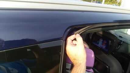

nach nun etwas über 3 Jahren halten die äusseren Türgummis nicht mehr.
Hat jemand ähnliches erlebt?
Denke mal das geht auf Garantie? Habe die Garantieverlängerung und bin aktuell bei 87.000 Km.
Siehe Bilder

Ab hier wurde es mir dann mit der Werkstatt (der Logdy ist der zweite Dacia den ich dort erworben habe) ein wenig komisch. Wie es der Zufall will, fuhr ich ein paar Tage darauf mit meiner Frau eine längere Strecke. Hatte mich schon ein wenig an das Geräusch gewöhnt und meine Frau fing an mal ein wenig zu suchen. Als Sie die Hand zwischen die Türdichtung über Ihr drückte war es auf einmal still in dem Autowagen. Ich stellte darauf hin fest, dass sich die Dichtung einfach über der Beifahrertür 5 bis 10 Zentimeter gelöst hatte.

Hatte das gleiche Problem bei meinem Lodgy auch. Bin dann durch Zufall beim Pflegen der Dichtung mit Glyzerin darauf gstoßen, dass die Dichtung der Beifahrerseite genau im Bogen zwischen A-Säule und Dachholm abgelöst war.
