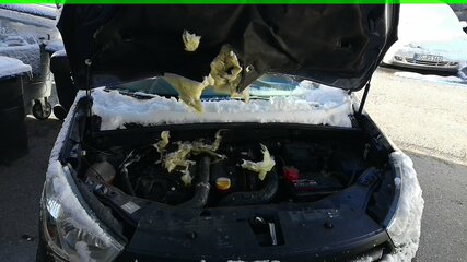

hab jetzt grade eine Runde mit meinem Dokki gedreht, auf der Rückfahrt gingen dann plötzlich 2 Warnlampen an. Und zwar die Multifunktionsleuchte in gelb und die Kontrollampe der Abgasüberwachung, so stehts zumindest in der BTA geschrieben.
Also gleich mal rechts ran und den Motor ausgemacht. Nach etwa einer Minute neu gestartet und natürlich gehofft, das die Kontrolleuchten ausgehen, war natürlich nicht so.
Nachm Neustart noch die restlichen 1,5 Kilometer nach Hause gefahren, mehr als 60 KM/H waren aber nicht drin und Leistung war auch nur noch begrenzt vorhanden.
Find ich gut, das mich mein Auto im Lockdown so gut unterstützt.
Jetzt mach ich mir natürlich Sorgen um mein Schätzchen und lass den erst mal bis Dienstag stehn. Gut das bei meinem IHC 353 seit Donnerstag das Saisonkennzeichen wieder gilt, zur Not nehm ich halt den, ein Verdeck hat er ja.
In der Suche hab ich nix definitives gefunden, deshalb dieser Beitrag hier, es handelt sich um einen 90PS DCI von Mai 2016 mit 151 000 Kilometern auf der Uhr
Wartung wird regelmäßig gemacht, bis zur nächsten Wartung zeigt der Bordcomputer noch 9400km an,

was ich noch vergessen hatte zu erwähnen, ein paar Tage vorher istmir aufgefallen, das der Motor bei Teillast, also bei 50km/h in der Ortschaft, z. B. geruckelt hat. Mal ja und mal nein, insgesamt hatte ich das 3-4mal.
Gruß Schorsch
Guten Morgen,

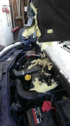

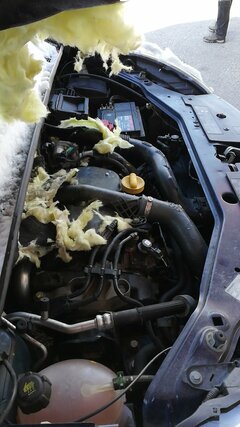

Das Rätsel ist gelöst!!!
Das ist erst mal die gute Nachricht.
Es gibt aber auch eine schlechte Nachricht, laut OBD Tester war eine Fehlermeldung im Ansaugbereich hinterlegt.
Also Motorhaube auf und dann sah man die Bescherung schon.
Hatte, nachdem am Samstag die Fehlermeldung kam, mein Auto abgestellt und nichts weiter gemacht, da ich mir dachte, da könne ich eh nix ausrichten.
Mit nem Marder hab ich ja garnicht gerechnet, da dies hier noch nie ein Problem war.
Naja, wenigstens zahlt die Versicherung.
Gruß Schorsch

janu...
Dem Marder is halt auch kalt bei der Witterung. :blink:
Bei mir sind auch ein paar Spuren eines Marders, aber nicht durchgebissen.
War ganz zu Anfang, als der Wagen noch neu war.
Als ich dann etliche Teile mit Unterbodenschutz eingesprüht hatte, war Ruhe.
Auch auf die Dämmung, weil da kleine Nagespuren waren, hab ich was gesprüht.
ps.
Alles sehr genau checken, Stecker Kabel usw.....
Da war schon vorher ein Marder und hat sein Revier markiert. Jetzt hat ein neuer Reviersucher zugeschlagen.
