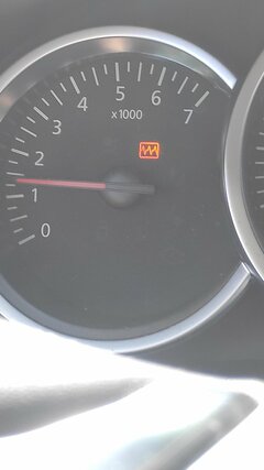

Die im Bild dargestellte multifunktions signallampe leuchtet dauerhaft auf Gelb. Kann mir bitte jemand erklären was das bedeuten könnte. Ich möchte gerne am Montag für ein paar Tage in den Urlaub fahren, kann ich das oder sollte ich zuerst eine Werkstatt aussuchenIMG_20220618_100249_1.jpg
Wartungsintervall überschritten?
Ist bei normalem Fahrzeugverhalten die wahrscheinlichste Möglichkeit wenn sonst nichts leuchtet.
Kann aber auch......
Danke, ich kann mich auch erinnern dass ich im Display vor kurzem einen Service Hinweis bekommen habe. Da ich allerdings Mitte Februar diesen Jahres einen kompletten Service gemacht habe, habe ich diesen ignoriert und ich vermute, dass der servicezähler nicht zurückgesetzt wurde. Auf jeden Fall danke für deine Antwort
Danke dir ganz herzlich
Du hast nicht zufällig einen entsprechenden Link dazu?
Danke, großartig, werde ich heute Abend ausprobieren und kurze Rückmeldung geben

Bei mir hat es so funktioniert:
  1. Gehen Sie mit der Menü-Taste (rechts am Scheibenwischerhebel) zum Bereich “Kilometer bis zur Inspektion (siehe Video)”.
  2. Wenn Sie diese Anzeige sehen, halten Sie die Menü-Taste länger gedrückt.
  3. Sobald die Anzeige dann irgendwann beginnt zu blinken, können Sie die Taste loslassen.
  4. Der Service ist dann zurückgesetzt

Diese Vorgehensweise hat bei meinem Modell keinerlei Wirkung.
Weis jemand woran es liegt????? Grüsse
Bei manchen Versionen der Instrumententafel muss dazu der Motor an sein und der Tempomat/Begrenzer Schalter aus.

Top 100 Punkte Danke hat bei mir funktioniert !!! Grüße reorio
Bei mir werden die Kilometer bis zur nächsten Inspektion gar nicht angezeigt. Bei mir ging ohne weiteren Hinweis 4 Wochen vor der Inspektion die orange Lampe an. Nach der Inspektion war die dann wieder aus. Es gab doch schon bei 2017ner Modellen den Fall das nur noch die Werkstätten das zurück setzen können mit ihren spezial Geräten. Bei mir könnte das 2018 nicht mal die Werkstatt,weil deren Software zu alt war. Wundert mich das jetzt wieder diese Tricks mit Boardmitteln funktionieren.
wenn es mit Bordmitteln wirklich nicht funktioniert, kauft man ein ODB Bluetooth Adaper für ca. 10 Euro und lädt sich im Playstore die kostenlosse App " Dacia Service reset" herunter . Dann funzt es auf alle Fälle.
