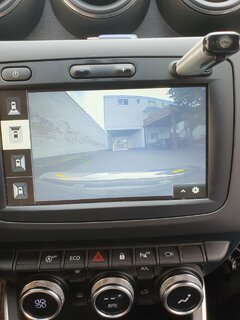

Hallo Gemeinde, ist hier jemand, der sich mit dem MultiViewSystem auskennt.
Ich habe hier schon viel gelesen, mit Kälteproblemen. Allerdings habe ich ein anderes Problem damit.
Das System arbeitete einwandfrei. Beim einlegen des Rückwärtzgangs sowie direkt über den Schalter in der Konsole.
Auch das auswählen der verschiedenen Cams funktionierte.
Nach dem Umstellen des MediaNavEvo auf das Renault Farbschema, was auch einwandfrei funktionierte, kam
es zu den Problemen. Es funktioniert nur noch die RFK beim Einlegen des Gangs. Nach heraus nehmen des Rückwärtzgangs kommt normalerweise immer direkt die Frontkamera. Momentan ist es so, manchmal ja, oftmals nein, mit der Meldung Kamera nicht angeschlossen oder fehlerhaft. Auch ein direktes Einschalten über den Schalter in der Konsole ist nicht mehr möglich. Ebenso fehlt auf der linken Seite des Bildschirms die Auswahl (vorne,hinten,seite) der Kameras. Ich vermutete, das es mit dem Umstellen des MediaNavs zusammenhängt. Also habe ich die Umstellung wieder zurück genommen und auf Dacia Farbschema gestellt. Leider hat das nicht den gewünschten Erfolg mit dem MultiViewSystem gebracht. Die Probleme sind nach wie vor vorhanden. Ach so, fast vergessen, die Mute Taste funktioniert seit dem auch nicht mehr.

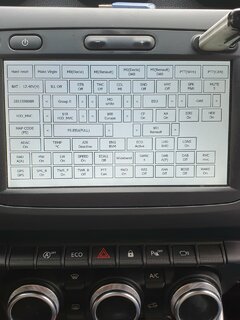

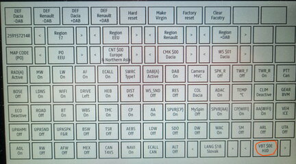

Du hast die Änderungen fälschlicherweise mit einer der Preset-Tasten gemacht. Du musst
- SWRC auf 4
- rvc auf MVC setzen.
Wenn du ein Foto von deinem Testmenü einfügst, können wir sagen, ob die anderen Einstellungen passen.

So, nochmal alles gecheckt. Deine Antwort war Gold wert und mir geht's wieder besser. Danke für deine Hilfe.
Allen eine Gute Fahrt
OK, der Rest scheint korrekt zu sein. Du kannst noch AIR aktivieren und schauen ob es dir gefällt.
