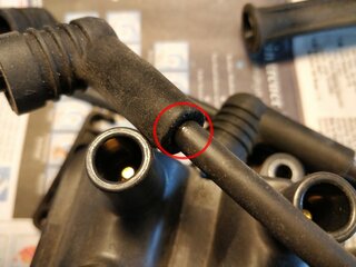

In den Gummitüllen der Zündkabelstecker scheint etwas Feuchtes zu sitzen – bringt der Hersteller da evtl. ein Isolieröl ein? IMG_20210414_121758.jpg

Normal werden sie Zündkabel mit Fett gesteckt.
Gutes Stichwort. Die sind trocken. Hörte schon von Steckerfett, aber noch nicht selbst verwendet … und an den alten Zündkabeln, von der Werkstatt eingebaut, war auch kein Fett zu sehen.
Kerzenseitig, spulenseitig, beides? Jeweils auf die äußere Isolierung, wo die Tülle drübergeht? Brauch ich was Spezielles?
Steckerfett ist was Spezielles. Aufgetragen wird es (dünn!) sowohl spulen-, als auch kerzenseitig, jeweils entweder innen am Gummi der Steckertüllen oder direkt auf den Isolator der Kerze und auf die Außenseite der Anschlüsse der Spule. Was aber auch noch hilft, ist wenn Du kurzen einen Sprühstoß Kontaktspray jeweils innen in die Stecker der Zündkabel gibstst. Die Leitungen selbst sind ja Widerstandsleitungen, deren Kern aus einem Glasfasergeflecht besteht, umschlossen von einer ferromagnetischen Schicht und einem gewickelten Edelstahldraht. Sogenannte "Wire-wound"-Leitungen. Diese sind über einen kleinen Eisenwinkel mit dem eigentlichen Anschlussstecker in der Gummitülle verbunden. Und genau dieser kleine Eisenwinkel kann rosten und so Zündprobleme verursachen.
Silikonspray hilft, dass Stecker nicht festkleben.

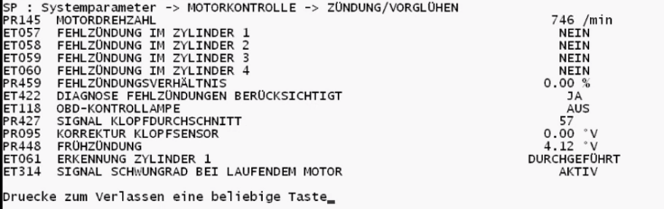

Bevor Fehlzündungen einen Fehlercode auslösen, kann man sie schon Zylinder selektiv per Diagnosesoftware sehen:
Erkennung Zylinder 1 und Signal Schwungrad ist vom OT-Geber. Konzentriert sich das Problem auf 1 Zylinder, kann man betroffene Teile, wie zum Beispiel die Benzindüsen mit einem anderen Zylinder tauschen. Dann sieht man, ob der Fehler mit wandert.
