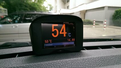

IMAG0917.jpg Bei den zZ. herrschenden Temp.(ca 5') benötigt unser 1.6er definierte 1,5km bis 79/80' ermittelt über....
So endlich Zeit gehabt und neues Thermostat verbaut.
Funktioniert wieder wie es soll.
