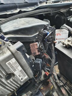

Bei dem verbauten Steuergerät ist der mittlere, große Stecker der braune Stecker. Die beiden äußeren Stecker sind schwarz. Beim kleineren schwarzen Stecker konnte ich an D1 (gelb) die 12 Volt über die Zündung messen.
An den von dir genannten 3 Massepunkten am kleinen schwarzen Stecker hatte ich jeweils Durchgang zu Masse. Also auch ok.
Demnach müsste die Versorgung des ECU in Ordnung sein und im Umkehrschluß dass das Steuergerät defekt ist.
Oder was meinst du?

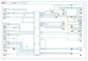

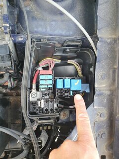

Hallo Texas, ich kann mittels der App und den ELM auf die Steuergeräte zugreifen und bekomme die Fehler angezeigt. Auch auf die Zentralelektronik (0 Fehler), Armaturenbrett (2 Fehler), ABS (2 Fehler). Der Daciahändler vor Ort hat meinem Nachbarn den Tip gegeben den Arbeitskontakt des großen Relais 238 im Motorraum zu überbrücken und zu schauen was dann passiert. Wir haben das gemacht und der Motor ist sofort gestartet und einwandfrei gelaufen. Tatsache ist, das das Relais funktioniert, aber die Masse über den Kontakt D4 vom Motorsteuergerät (großer schwarzer Stecker) nicht durchgeschaltet wird.
Hast du noch eine Idee zur weiteren Vorgehensweise?
