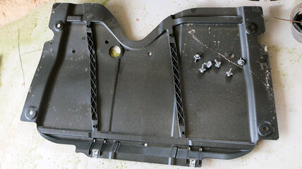

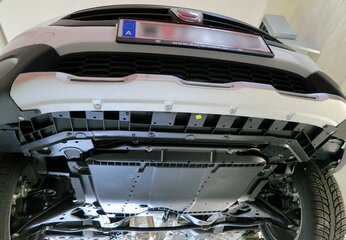

Ich behaupte aber immer noch, dass der Motor mit einer Abdeckung weniger gekühlt wird als ohne. Zumindest wird der Lüfter öfters anspringen.
Das ist schon eine rein logische Schlussfolgerung.

Nein, das wäre unlogisch!
Die Kühlluft kommt vorn vorn, nicht von hinten oder unten, denn Luft hinter dem Kühler ermöglichst schon rein physikalisch keinerlei Kühlleistung! Entscheidend für die Kühlleistung ist wieviel Luft den Kühler durchströmen kann!
Die Schutzwannen unter dem Motor hat auf die Kühlleistung keinen Einfluss, da ausreichend Öffnungen bestehen, um die warme Luft aus dem Motorraum abzuleiten, selbst in Stand würde warme Luft dann eher nach oben steigen, als nach unten, auch das ist einfache Physik!
Es sind nun einmal keine Luftgekühlten Fahrzeuge, bei denen es in der Tat wichtig ist, die warme Luft möglichst schnell vom Motor wegzubekommen!
Die Luft hinter dem Kuehler ermoeglicht keine Kuehlleistung?
Dann duerfte der Kuehler auch nicht kuehlen.
Die Luft ueberall im Motorraum kuehlt ALLES was sie beruehrt und waermer ist als sie selbst.
Gleiches Prinzip wie beim Kuehler.
Das heisst aber auch wenn von Unten Luft in den Motorraum einstroemt kuehlt diese den Motor an den Stellen an denen sie Vorbeistroemt.
Wie kommt denn luft hinter den Moror?
Von Vorne? eher nicht.
Aber von Unten jede Menge.
Ich behaupte ja nicht, dass diese zusaetzliche Kuehlung von Unten essentiell wichtig ist. Ist sie ja wohl auch nicht.
ABER
sie ist vorhanden.
Das ist ja auch logisch, sonst müsste man den hinteren Motorenraum hermetisch abriegeln. Auch die Hitze im Bereich der Spritzwand (Motorhinterseite), wird an die umgebene Luft abgegeben und entweicht nach aussen, weil die Motorhaube ja auch nicht dicht ist.
Das viel kältere Luft angesaugt werden muss (Fahrtwind/Kühlerventilator) ist logisch, diese "drückt" die viel wärmere Luft im Motorraum nach aussen. ;)
