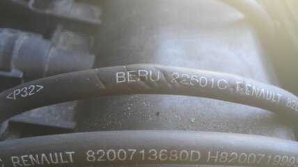

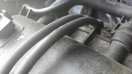

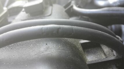

Mir hat ein Marder vergangene Nacht ein Zündkabel angeknabbert. In der Folge hatte ich heute Morgen bei feuchtem Wetter Zündaussetzer auf Zylinder 3. Bissspuren sind lehrbuchhaft vorhanden. Über den Austausch des Zündkabels werde ich in den kommenden Tagen einen Erfahrungsbericht verfassen.
So gut sieht man diese Marderspuren nicht immer. Oft sind es nur kleine Löcher von den Zähnen. Wenn man sie biegt gehen die Auf und sieht es besser.

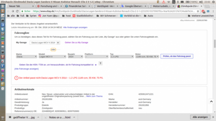

Was komisch ist, wenn ich meine Fahrzeugdaten eingeben, dann kommt "Der Artikel passt nicht Dacia Logan MCV II..."
Wir haben doch beide den selben Motortyp D4F 734. Die Zündspule kam auch nicht, als ich bei ebay mit meinem Autotyp gesucht habe.
Jedoch weiter unten auf der Webseite unter "Passt an folgende Modelle" ist mein Logan wiederum aufgeführt.
Hab mal an den Händler eine Frage gestellt.

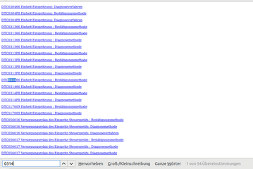

Hast du dich denn mal mit dem Diagnosedokument speziell zu deiner Fahrgestellnummer befasst?
Unter Firefox kann man mit Bearbeiten/Seite durchsuchen, die ausgelesen Fehlercode finden und die geführte Diagnose dazu studieren.
Die Fehler P0303, P0313, P0314 sind nicht auf der Seitenleiste aufgeführt. Auch die Firefoxsuche findet die Fehler nicht.

Du kannst mal probieren, ob dieses Diagnoseprogramm mit deinem Elm Interface harmoniert, das gehört zu deiner Diagnosebeschreibung.
Das Hauptmenü ist in Englisch, für die Untermenüs kann deutsch ausgewählt werden.
Damit werden die Fehlermeldungen 6stellig und damit weiter differenziert, so wie in der geführten Diagnose angegeben.
Dort wird auch die Reihenfolge zum Abarbeiten der DTC's festgelegt: 0313->0303->0314.
