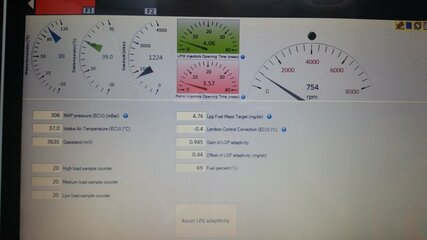

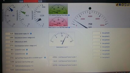

Diagnose der Gasanlage (siehe angehängte Screenshots) durchgeführt.
Auslesen Gassteuergerät => keine Fehler
Leerlauf Autogas 750rpm, Batteriespannung 13,9V, Gasdruck 1520
STFT: 0,78%
LTFT: 4,69%
Lambda Sonde 1: 0,65V
Lambda Sonde 1 Kurzzeitverbrauch: 0-1,5%
Lambda Sonde 2: 0,1V
Lambda Sonde 2 Kurzzeitberbrauch: -100%
