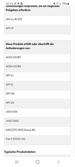

Lass' Dich von den Renault-Normen nicht verunsichern. Relevant für Dich ist nur ACEA A3/B4. Das Öl, von dem Du ein Bild gepostet hast wurde offiziell nicht danach getestet, weshalb dort steht, dass es diese Norm "erfüllt, bzw. übertrifft". Passieren wird bei Deinem alten Motor nichts. Ein 0W-Öl würde ich nicht verwenden, denn je nach Laufleistung und Verschleiß des Motors kann es schon zu dünnflüssig sein. Sind dann die Dichtungen nicht mehr die Besten, dann kannst Du auch Ölverlust haben.
Aber warum machst Du Dir so einen Kopf? Nimm ein 5W40 oder 10W40 Wald-und-Wiesen-Öl und gut ist es. Diese Öle, die dann alle ACEA A3/B4 erfüllen, gibt's doch überall! Jeder Baumarkt hat sowas, jeder Teilehändler sowieso, aber auch Händler wie Kaufland oder Real. Wenn es auch günstig und trotzdem gut sein darf, dann kannst Du es auch von einem Sonderpostenhändler nehmen. Hast Du z.B. einen Thomas Philipps in Deiner Nähe? Da gibt's ein 5W40, sogar "Made in Germany" im 5-Liter Kanister unter 20 Euro. Das verwende ich seit mehr als 150.000 km. Oder hast Du einen Action-Markt in der Nähe? Auch dort gibt es Öl! Ein 5W40 aus niederländischer Produktion gibt's für etwa 4 Euro den Liter, sogar Vollsynthetik! Und wenn Du lieber ein Markenöl verwenden willst, die führen auch Valvoline. Und das Beste, alle erfüllen ACEA A3/B4!
Das mobil 3000 5w40 würde auch gehen?
Dieses hier? Da hat wohl ein Bild gefehlt...
mobil-super-3000-x1-5w-40
Erfüllt sowohl die ACEA Mindestnorm als auch die Renault 700/710. Also perfekt, kein Problem.
