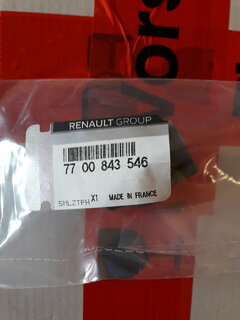

Hallo @Bremsbacke .
Das Klappern der Motorhaube ist leider beim Sandero ein bekanntes Problem.Die original Anschläge sind nicht verstellbar. Es gibt aber verstellbare Anschläge zu kaufen.
Du hast 4 Anschläge verbaut,es genügt völlig,die beiden Äußeren zu tauschen.Die kannst Du dann durch drehen so einstellen,dass Nichts mehr klappert,die passen natürlich in die original Bohrungen im Frontblech.
Die Teilenummer hänge ich mal hier als Foto an.
Grüße.Mesh ( Mechaniker ).

Hallo @Bremsbacke .

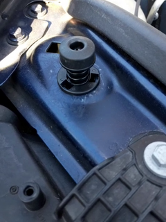

Keine Chance. Zwar kann man das Haubenschloss etwas in der Höhe verstellen,bringt aber Nichts,hab ich alles probiert ( Ich bin KFZ-Mechaniker ).Wirklich Abhilfe schaffen nur die verstellbaren Haubenanschläge.Sag das deiner Werkstatt,zeig ihnen die Teilenummer.Vielleicht bauen sie dir die Dinger kostenlos ein.Die kosten nur wenige Euro und in 10 Minuten ist alles fertig.Ansonsten lass dort gleich 2 Stück bestellen,und mach sie selber rein.Haubenanschlag Nummer.jpg
Habe seit 3-4 Mon. Filzgleiter für Möbel auf die beiden "außen" geklebt. Nix mehr mit klappern hält bisher wie "Bombe"
Hatte auch schon Sachen eingeklebt. Mit der Zeit drückt die Haube aber alles wieder zusammen,es klappert dann wieder.
