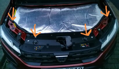

Könnte er 4 Stück Puffer zum einstellen haben,
oder hat das nur der 3er?

So etwas in der Art wird da verbaut sein. Ich gehe von einfachen Gumminupsies aus, die so eine Art grobes Gewinde haben. So etwa
Die Verlinkten sind schon die Guten. Normal sind die ohne Einstellmöglichkeit.

Ich weiß nicht wo Du geschaut hast, aber diese sind zum Verstellen. Hab sie auch drin.
Auszug aus der Beschreibung:
Justierbarer Motorhaubenanschlag
Original Renault Ersatzteil
Beseitigt effektiv Motorfrequenzschwingungen an der Motorhaube.
Verhindert klappern der Motorhaube bei Kopfsteinpflaster
Ersetzt den vorhanden starren und nicht Justierbaren Haubenanschlag
der überwiegend bei Neufahrzeugen der Marke Renault und Dacia verbaut wird.
