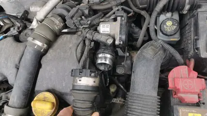

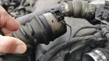

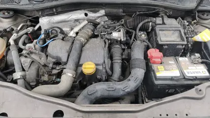

ich bitte um Hilfe bei folgendem Problem.
Ich habe beim Fahren auf einmal den Motor recht laut gehört. Remus klingt ähnlich
Diese Fotos habe ich gemacht.
Wie kann man dieses Rohr wieder fixieren, gibt es da eine Anleitung und wie heißt es, damit ich, falls es zu tauschen ist, das bestellen kann.

Da scheint die Halteklammer der Henn-Schelle defekt zu sein. Bei Ladeluftschläuchen ist das eine häufig verwendete Schelle. Da muss man nicht gleich den ganzen Schlauch tauschen. Die Klammern gibt es wohl auch einzeln.
Hier z.B. https://www.lls-germany.de/products/4/140
