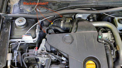

Ich habe eine Frage: Was sind das für Leitungen (auf dem Foto)?
Das Problem:
Es ist nun schon zweimal vorgekommen, dass unser Duster 1 Bj 2013 1.5 dCi uns mit leuchtenden Motorkontrollleuchten und wenig Leistung überraschte.
Nach Wackeln an den markierten Steckern/ Leitungen am Motor und anschliessendem Neustart ist es (zufällig?) verschwunden, jedoch nach mehreren Wochen erneut passiert.
"Gefühlt" hat das Wackeln an den markierten Leitungen/ Steckern wieder etwas gebracht, da die Fehler dann nach Neustart erneut nicht mehr auftraten und die Kontrollleuchten erloschen waren.
Ich habe mir nun ein Fehlercode-Lesegerät bestellt um zu schauen, was da passiert sein kann.
Nun aber meine Frage: Kann hier jemand schon helfen und vorab eingrenzen, was für Kabel und Stecker das sind an denen wir dort gewackelt haben (mit Erfolg) und welche Bauteile das dann theoretisch betreffen könnte?

Das ist die Leitung für deinen Luftmassenmesser. Zieh den Stecker oben rechts mal vorsichtig ab, und reinige den Stecker.
Wenn kein richtiges Kontaktspray hast, Alkohol, Küchentuch, weiße Zahnbürste. (Kein WD40 oder Sprühöl oder sowas)

Zweiter Fehler ist Einspritzdüse, die muss auf jeden Fall mechanisch raus und überprüft werden. Ist gefährlich, wenn die ne Fehlfunktion haben ist da schnell Kolben und Zylinder kaputt.
Bei dem Alter und der Laufleistung (Wieviel war Stadtverkehr) würd es sich lohnen die zu reinigen und das Spritzbild zu überprüfen.
Fehler mit der Glühkerze hängt vmtl. damit zusammen, aber die halten beim K9K häufig auch nur um die 150tkm.
Kerzen und Injektoren 9 Jahre im Zylinderkopf "festgebacken" ist unter Umständen nicht ganz ohne. Such dir ne Fachwerkstatt für Diesel, oder eine die auch Motorüberholungen macht in deiner Nähe.
