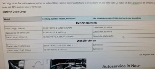

Mhmm. Werde mich heute abend mal nen bisschen schlau machen. Da es nicht meiner is hab ich keinen plan ehrlich gesagt was da wie verbaut is
Aber das, wenn er ne kette hat die nach 88000 km den geist aufgibt bzw die spanner?
Ok grad mal nen wenig arbeitszeit geopfert und gegoogelt. Dürfte ne kette haben

Danke für den Tipp. Heute Abend wird mal von der werkstatt drüber geguckt
