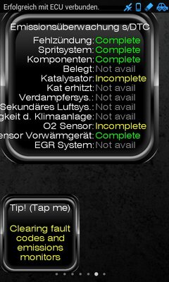

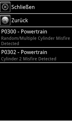

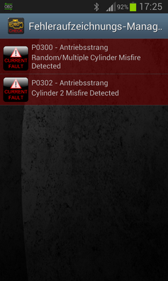

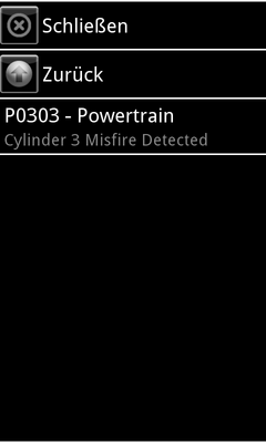

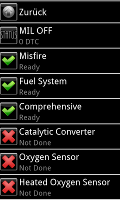

Bei Zündaussetzter könnte sich (je nach Modell/Hersteller) auch die Abgasanlage zu Wort melden, wie man auf den Bildern erkennen kann.
In dem Fall (kein Dacia/Renault) haben die Auslassventile nicht richtig geschlossen.
