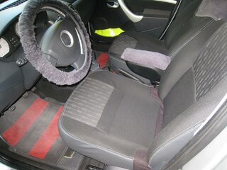

Einmal der für mich zu kurze Fahrersitz( Körpergröße 182) und dann die etwas lauten Motorgeräusche.

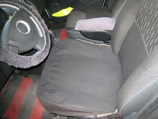

Fangen wir mit dem Sitz an- ein Zufall ( Heimatort meiner Frau-Nachbar) führte mich zu einem begnadeten Autosattler- der schaffte es tatsächlich, ohne wesentliche optische Änderung im Originalbezug die Sitzfläche von 48 cm auf 55 cm zu verlängern und nach vornehin sogar noch zu verbreitern- der benötigte Ersatzstoff wurde im Bereich der Rückenlehne angestückelt- farblich nahezu deckungsgleich- was auf dem Foto so nicht zur Geltung kommt. Einfach grenzgenial.War Zaungast- dreieinhalb Stunden Arbeitszeit zum Okkassionspreis von 150,-Euro. Und gleich ein ganz anderes Sitzgefühl- als Draufgabe hat der Meister mir noch den mitgeführten Schonbezug innen an der Vorderkante etwas aufgepolstert- weil ich beim Knie während der Fahrt gerne eine weiche Auflage spüre.Traumhaft, kann ich Euch sagen.

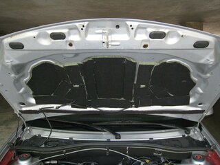

Ja und was ich mir im Bereich der Dämmung der Motorgeräusche noch in Eigenregie gegönnt hab, seht Ihr am Foto- Flammsichere und selbstklebende Dämmwolle zum Preis von 40 Euro unter die Haube und an der Spritzwand angebracht. Zugegeben ein langwieriges Unterfangen- aber es lohnt sich.
Und so getrimmt möcht ich meinen Sandero hoffentlich recht lange fahren.

Hm, 182cm....
Nun, ich habe eher die Figur des "ewigen" Kanzlers in seinen besten Jahren und eine Länge von 187cm. Die kurzen Sitzflächen ermöglichem mir ein noch gerade bequemes einsteigen. Eine längere Sitzfläche und ....:lol:
So hat alles ein für und wider. Haben übrigens die Benziner keine Dämmung unter der Haube ? Solch ein Dämmpolster ist in meinem Diesel drin gewesen.

Die Dämmung sieht aus wie vom tapferen Schneiderlein!.
Puzzle -ART?. :D

Hauptsache es dämmt den Lärm effekitv etwas:rolleyes::rolleyes::rolleyes:
@pemax: Kunst liegt immer im Auge des Betrachters:D:D:D:D

Nachdem es unter der Haube ohnehin keinen Schönheitspreis zu gewinnen gibt und Funktionalität den Vorrang hat, würde auch ich in Anbetracht des hohen m²-Preises versuchen, mit so wenig Verschnitt wie möglich auszukommen und zu stückeln.

zusätzlich hab ich auch noch die gesamte Fläche unter der Rücksitzbank und erreichbare Teile des Bodenblechs mit diesem Fliesmaterial gedämmt.
Vor allem beim Bescheunigen und im cruising-speed auf der Autobahn kommt der Dämmeffekt sehr deutlich zum Tragen.Für Dacis-Verhältnisse erstaunliche Werte.
