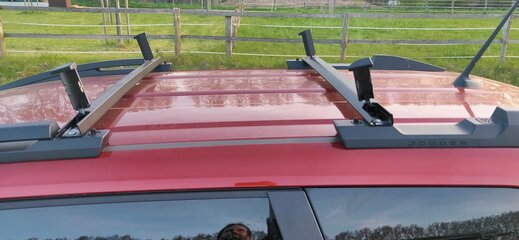

Moin!
Wenn man die Reling laut Handbuch montiert würde der vorder Querträger mit dem Profil im Wind stehen.
Im Video (YouTube, Dacia) wird ausdrücklich darauf hingewiesen, beide gleich zu montieren ("windschnittig"), was ja auch aerodynamisch sinnvoll ist.
Ist das also egal?
Und die hinteren Löcher (kofferraumseitig) Längsstreben sind nicht zu benutzen, oder?
Alles so richtig montiert, oder?
Grüße von der Ostsee
Patrik
Keine Ahnung, aber wenn ich das richtig deute kann die hintere Strebe noch weiter nach hinten versetzt werden.

So, nach dem ich vorgestern die Reling zum ersten mal genutzt habe, ist die Erkenntnis, dass die modulare Dachreling zwar erstmal sehr praktisch ist, aber bei uns zu dem Problem geführt hat, dass wir uns ganz schön einen abbrechen mussten, um das Dachzelt zu befestigen.
Der Abstand zwischen Dach und Reling ist relativ klein. Wenn man Querträger auf die Längsträger aufsetzen würde (was ja bei den meisten Fahrzeugen so gemacht werden muss), wäre der Abstand zum Dach etwa doppelt so groß und man käme bequem mit der Hand drunter.
