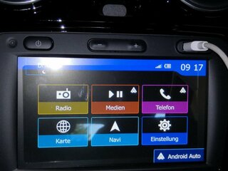

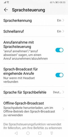

So bin ich vorgegangen:
->Sprachsteuerung auf den Handy unter Einstellungen-->Intelligente Unterstützung aktivieren
->Android Auto installieren und starten
->Zündung einschalten am Dacia
Nach dem Koppeln des Handy`s mit dem MNE erscheint dann unten rechts der Button vom Android Auto.

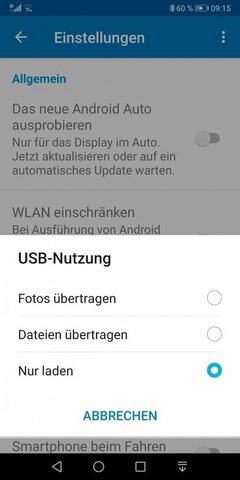

@rohlig
Anbei mal ein paar Screenshots.
Vorab noch zwei Anmerkungen.
Bei der Einrichtung von Android Auto,hab ich angegeben das Android Auto automatisch
beim starten auf den Handy "Bluetooth" aktiviert.
Die USB Einstellung beim Verbinden mit dem MNE belass ich auf nur laden.
Screenshot_20190809_085505_com.huawei.vassistant.jpgScreenshot_20190809_091534_com.android.settings.jpgIMG_20190809_091707.jpg
