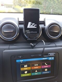

Als Halter habe ich den hier:
Mini Kit KFZ Handy- Smartphonehalter Starter + Automatischer Halter-SK200461 + SK200507
Unser lieber Frank erklärt und zeigt unten in den Videos alles super gut. Und ich habe den genau so auf die mittlere Düse geklebt, wie er es gemacht hat. Das hält sogar, zumindest noch. Ich muss zugeben, ich bin selbst skeptisch.

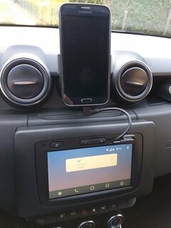

Habe die Bilder doch mal eben schnell gemacht und hier gleich angehängt. Ist ja schließlich bald Ostern ;-)
Schaut super aus. Aber 90 Euro ist auch ein stolzer Preis.

Wo hast du die abgewinkelten Stecker her?hab ich noch nirgends gesehen :think:
Also den Stecker gibt es in der Bucht. Man muss halt wissen, wie die Stecker heißen und Obacht, günstigere sind anders herum gewinkelt. Rechts ist eben nicht immer rechts, sondern manchmal auch links ;-)
G18 20cm USB A Stecker auf Micro B Stecker Kabel Adapter nach links abgewinkelt | eBay
Der Halter ist teuer, ja. Aber man kann ja auch nur das Grundsystem nehmen und seinen eigenen drauf setzen. Und das Grundsystem ist bei LZ günstiger als sonstwo. Außerdem macht Frank einen Superjob und dann kann man auch mal eine Mark mehr bezahlen.
Auf Amazon hab ich die schon ein paar Mal gesehen. Einfach dort nach USB Kabel gewinkelt suchen

So, leider kommt jetzt ein etwas negativer Erfahrungsbericht zum oben erwähnten Halter.
Gestern kamen die ersten Sonnenstrahlen und ich habe im Sinne des Klebers ungünstig geparkt. Die Folge war ein in den Fußraum verlegter Handyhalter, denn der Kleber auf der Düse hat ihn einfach ziehen lassen...
Schon in den letzten Tagen musste ich immer und immer wieder die Scharniere des Halters nachziehen, da dieser bei jedem Temperaturwechsel lose wurde und mein Smartphone in der Kurve immer abkippte.
Jetzt noch der Kleber, der den Geist aufgegeben hat. Ich denke, das war es.
