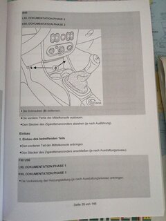

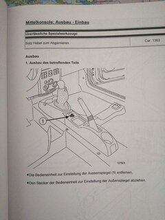

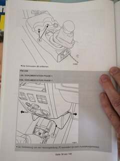

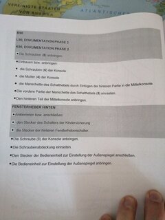

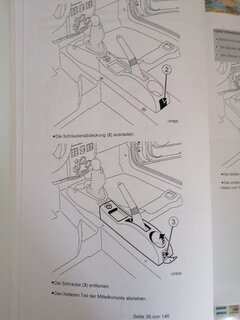

Hallo, mein neuer, alter MCV1 BJ 2009 müffelt wenn er warm gefahren ist chemisch im Fußraum an der Mittelkonsole. Kein Käsefußgeruch:) Habe bereits den Pollenfilter ausgebaut, gesaugt und co. Hat von Euch jemand den Aus- und wieder Einbau der Mittelkonsole und des Teppichs vorne Dokumentiert? Gibt es Anleitungen dazu? Vielen Dank für Antworten. LG, Syro

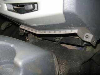

Vielen Dank Oebis. Habe es augebaut. Es stinkt das Plastikteil dahinter. Hat jemand eine Ahnung was das ist? Womöglich die Heizung? Es wird beim Fahren heiß und stinkt brennend, scharf, chemisch. Vielen Dank vorab für einen Tipp.

Wenn es chemisch konzentriert müffelt könnte es der Wärmetauscher für die Heizung sein. Auch kleinste Mengen
entwickeln "himmlische Düfte" beim heizen, und wenn sie sich im Teppich festgesetzt haben, fängt´s an zu müffeln. Was macht der Kühlmittelstand im Ausgleichsbehälter...?
....Danke Murphy. Der Kühlmittelstand passt. Kann denn überhaupt Kühlmittel in den Innenraum gelangen? Habe den Innenraum mit einem Ozongenerator behandelt. Nur das Plastikgehäuse der Heizung stinkt weiterhin und das auch leicht wenn der Motor kalt ist. Meine Idee ist nun alles in Alu einzuwickeln. Hat jemand Erahrungen damit?
...das Dufträtsel ist gelöst: eine Quelle war der Gummibelag im Fußraum. Wurde komplett inkl. Dämmstoff entfernt. Außerdem habe ich den muffelnden Kunststoff des Wärmetauschers mit Aluklebeband abgeklebt. Nun ist es geruchsneutral:)
