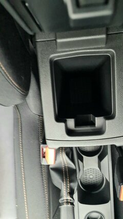

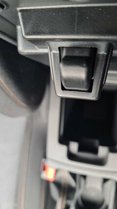

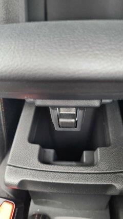

Hallo, wie versprochen habe ich gerade mal ein paar Bilder von der aktuellen Verriegelung der verschiebaren Armlehne gemacht. Also anscheinend hat man für das Facelift 2023 die Verriegelung überarbeitet. Den anstelle einer Rolle befindet sich dort nun ein beweglicher Haken. Der auf der gegenüber liegenden Vertiefung beim Schließen einrastet.
Der bewegliche Haken selbst besitzt eine sehr starke Feder mit anderen Worten das Teil ist ziemlich stramm. Sollte diese Verriegelung mal klemmen und sich nicht einfach öffnen und wichtige Dinge befinden sich in der Ablage der Armlehne, dann sollte man ein Fachmann ran lassen. Siehe Bilder!

Vielleicht helfen Dir die Bilder von der Verriegelung weiter oben von mir?

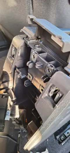

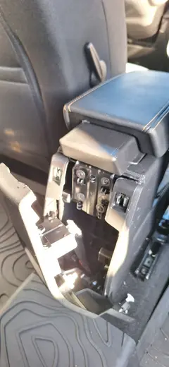

Ich hatte nun das selbe Problem. Duster EZ 2024 Mittelkonsole lässt sich nicht öffnen.
Als Info, es war nichts eingeklemmt oder so. Nach dem Ausbau war klar der Verschlusshaken war einfach fest und ließ sich nicht bewegen. Einmal ordentlich gedrückt bischen WD40 und er tut wieder das was er soll.
Ausbau:
Hinten die Verkleidung für die beiden USB Steckdosen abziehen, da muss man schon mit einem Haken oder ähnlich ordentlich Kraft aufwenden.
Dann die 4 sichtbaren Schrauben lösen und das Blechteil abziehen, da sind re. und li. 2 kleine Plastiknasen die müssen zur Seite gebogen werden. Nun hat der Deckel ein bischen Spiel. Einmal im Vordergrund Bereich ordentlich nach oben gezogen und der Deckel samt verschiebarer Stütze war ab. Zeitaufwand 10 min.
Wie gesagt so hat es bei mir funktioniert. Dies ist nur eine Hilfe keine 100% tige Anleitung.
