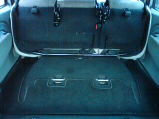

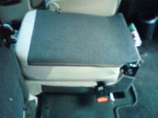

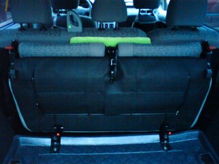

Gurtprobleme
offenbar gibt es bei unseren Dacias diverse Gurtprobleme.
Die Gurtpeitsche Vordersitze ist bei montierter runtergeklappten
Mittelarmlehne etwas kurz.
Kommen wir zur 2. Reihe: da geht das Gurtschloss am Einzelsitz gerne mal fremd.* Zur 3. Reihe: Druckstellen im Polster
der 2. und 3. Reihe, wenn Bank gewickelt wird.
*Abhilfe: zuerst 2er Sitz, dann Einzelsitz umklappen

genau bei der Gelegenheit habe ich mir das Gurtschloß des Einzelsitzes in der 2. Sitzreihe zerstört: Der Einzelsitz war unten, den Doppelsitz habe ich wieder runterklappen wollen und nicht gesehen, daß das Schloß dazwischen war: KNACKS, das ganze Kunststoffgehäuse zerbröselt... :huh: ca. 46.- brutto
