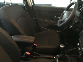

Ich hatte ab Werk überhaupt keine Armlehne und habe die von Dacia Mag eingebaut.
Danke für die Rückmeldung. Das Bild hat mich sehr überzeugt. Mit höhenverstellbar ist anders ausgedrückt in der Neigung einstellbar gemeint, denn das bietet die serienmäßig verbaute nicht.
