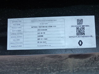

gestern hat der Spring seine Linglong Sommerlatschen angezogen bekommen. Dabei habe ich mal das Batterieschild abfotografiert.
Falls es das Foto in ähnlicher Art schon im Forum vorhanden sein sollte, dann sorry.
Mic

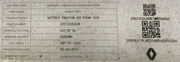

Deine Batterie wurde am 9. April 2021 zusammengebaut, meine am 9. Juni 2021:
Wird vielleicht mal interessant, wenn der SOH langsam zurückgeht.
