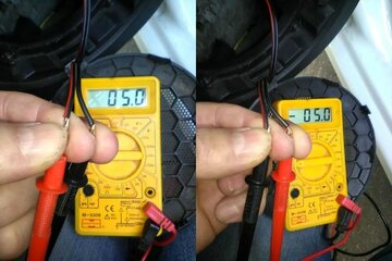

An meinen Sandi (Meine Frau sagt dazu nur LUMPI- weil das Schild 1,4MPI vom weiten so definiert werden kann) ist ein Panasonic Radio mit USB verbaut. Ich wollte auch hinten die Lautsprecher hören. Fader verstellt – nichts – kann nicht sein, so billig ist der nicht, dass nur vorne hörbar sein sollte. Irgendwo habe ich gelesen, dass es für den hinteren Kreis aktiviert werden muss (Schwachsinn). Ich habe an die hinteren Türen die Lautsprecherverkleidung abgemacht – welch eine Überraschuuung!! Es sind gar keine Lautsprecher drin, es geht noch weiter!! nicht einmal Kabel sind verlegt. Radio ausgebaut Hmmm … selbst am Stecker (Kabelbaum/Lautsprecher) sind die hinteren Anschlüsse leeeer. Na schönen Dank Dacia, also Kabel verlegen und Kabelschuh für den Radiostecker anschließen (zum Glück hatte ich noch 4 Stück davon und die haben auch noch gepasst :-).)
Ich verstehe die Kumpels aus Romania nicht, keine 4 Lautsprecher sind möglich, aber Kabel für die Sitzheizung sind verlegt.
Jetzt muss nur noch die Polung stimmen. Radio anmachen, Kabel +/- an eine Voltmeter (Kleinsten V-bereich 2000mV einstellen) 5,0 bis 11mV zeigt der VM an, wenn verpolt ist, den Wert mit einem (-) davor. Am Lautsprecher ist meist erkennbar, wo + ist. Da ich keine Autolautsprecher genommen habe, sondern von einem alten Radiorecorder, muss man aufpassen, da ist der (–) mit dem Gehäuse verbunden, dass wiederum beim Befestigen an die Karosserie (Masse) anliegt, sonst wird das ganze System lahmgelegt (Radio zeigt „Amp error“ an und verstummt) also durchtrennen.
Test … perfekt! J endlich voller Hörgenuss!!
