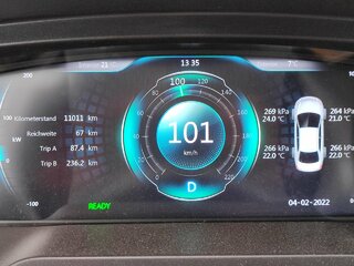

mei ohne die Konstruktion oder Auslegung genauer zu kennen kann ich dazu nichts sagen. Es hat gehalten und es sind auch keine Folgeschäden spürbar. Nur der Batterie scheint es gut eingeheizt zu haben. Die folgende Ladung hat heute mehr Reichweite gegeben.

Ich würde das Bild löschen. Damit es der Suda-Händler nicht im aufziehenden Fahrzeugqualitäts-Rechtsstreit gegen den @Selbstschrauber verwenden kann. Motto: sie haben den Suda gequält/überlastet.
Man sollte auch kein Video mit 417 kmH freihängig auf der A2 vor der Verjährungsfrist posten.

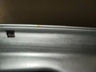

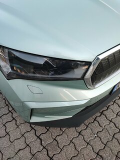

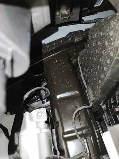

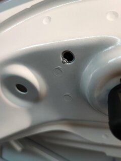

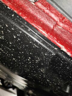

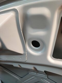

Ansonsten bin ich nun wieder deutlich glücklicher mit dem Suda, nachdem ich gestern gesehen habe, was deutsche Autobauer zurzeit oder in naher Zukunft für viel Geld auf Kunden loslassen..... Hier mal Feuchtigkeit im Scheinwerfer nach ca. 1 Monat oder toll verarbeitete Metalle oder Hundetüten damit es im Vorderwagen nicht dröhnt. Ansetzende Korrosion an Schweißnähten mit 7km auf der Uhr. Nur ein Produkt aus Brasilien war ordentlich verarbeitet und konserviert. Sowas hat es vor paar Jahren einfach nicht gegeben! Man sieht auf dem Foto nur schlecht, dass der Falz komplett mit Wachs voll ist. Hochtemperaturwachs!
Wir werden untergehen! Einfach durch beschissene Qualität IMG_20220204_161910.jpgIMG_20220204_161830.jpgIMG_20220204_161228.jpgIMG_20220204_161210.jpgIMG_20220204_133552.jpgIMG_20220204_065434.jpgIMG_20220204_175805.jpgIMG_20220204_180203.jpgIMG_20220204_180809.jpgIMG_20220204_172227.jpgIMG_20220204_171333.jpgIMG_20220204_171204.jpgIMG_20220204_171200.jpgIMG_20220204_173658.jpgIMG_20220204_174057.jpg

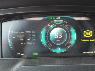

Haben sich die beiden Reifendruck-Sensoren wieder reanimiert?
11000km in der kurzen Zeit sind ordentlich. :lol:
