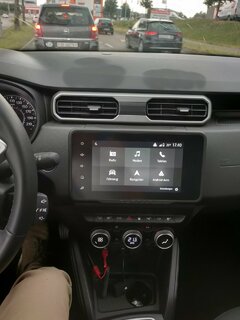

Hallo Community,
Mein Duster Bj 2023 hat bei Nutzung der Klimaanlage seltsame, eiskalte Stellen auf dem Armaturenbrett.
Wie man sieht ist nur Stufe 1 an und mit 21°C nicht wirklich auf "gefrieren" eingestellt.
Was mache ich falsch?
vermutlich nichts falsch - das Armaturenbrett ist über den Kanälen für die Düsen kühler als die Umgebung und Luftfeuchtigkeit kondensiert auf der kühlen Oberfläche

Ne, dann müsste der Balken unter "Auto" komplett weiß sein, so ist es zumindest bei mir. Das Wort "Auto" steht immer da.

Vielen Dank für die Antworten. meiner meinung nach ist die Automatik an- Ich wüsste nicht was ich sonst einstellen soll damit es "noch mehr automatisch" ist...
Auf dem Bild ist sie eindeutig nicht an, ansonsten hättest du keinen Balken bei der Stärke des Gebläses.
Du musst den mittleren Knopf einmal reindrücken, dann wird der Balken drunter gefüllt und der beim Gebläse verschwindet.
Ich hoffe ich hab das einigermaßen verständlich beschrieben.
(Glaube aber nicht, dass das Problem ist, aber ja trotzdem interessant für dich vermutlich, wenn du deine Klimaautomatik nutzen willst)
Genau so ist es :)
