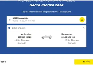

von Conti habe ich leider keine Luftdrucktabelle für den Jogger gefunden,
aber Michelin meint :
Etwas merkwürdig finde ich bei den neuen Dacia Modellen das dort für alle Beladungszustände der identische Reifendruck empfohlen wird...
Von anderen Herstellern kenne ich das so nicht, da wird bei voller Beladung oder BAB ein höherer Druck empfohlen, beim Logan I war das auch noch so.
Bei meinem Lodgy ist der Reifendruck auch für wenig und volle Beladung getrennt angegeben. Und zusätzlich ein Reifendruck zum Spritsparen (ECO). Der ist identisch mit dem Reifendruck für volle Beladung. Vermutlich gibt man deshalb heute nur noch einen Druck an, der dann ECO und volle Beladung gleichsam abdeckt.
