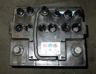

Sehr oft müssen defekte Batterien trotz geringer Nutzungsdauer ersetzt werden.
Bei regelmäßiger und vollständiger Aufladung der Batterie wird das Bleisulfat wieder gelöst (zu Blei und Schwefelsäure) und die Ladekapazität bleibt erhalten. Geschieht dies nicht unmittelbar nach der Entladung, verfestigt sich das Bleisulfat zu großen, festen Kristallen an den Batterieplatten, die nicht mehr gelöst werden können. Dies nennt man Sulfatierung. Die Ladekapazität sinkt mit zunehmender “Sulfatierung”, bis sich die Batterie nicht mehr aufladen lässt.
Ladeendsäuredichte wird auch angesprochen.
Was wird hierbei nicht angesprochen ??
Die Problematik, die Ursache für die Batterie warum sie Leer ist.
Das Gerät selber bringt nichts wenn die Lima kaputt ist z.B.
Ist eine oder 2 Zellen in der Batterie selber kaputt, bringt das auch nichts.
Autobatterien sind auf 5-10 Jahre ausgelegt, bei guter Wartung auch 20 Jahre.
Wenn eine Autobatterie nicht gut geschützt ist, geht die Batterie auch kaputt, was nützt mir das Gerät ??
Das Gerät selber läuft auch über Strom und zieht Strom, ist das eine förderung zum verbrauch ??
Jede Autobatterie hat eine Art Kammer die alle mit einander verbunden sind. Fehlt in einer Kammer Wasser, geht die Zelle kaputt.
Neue Batterie lassen keine selber Wartungen mehr zu ( mit absicht ) da die Füllöffnung für die Batterie nicht mehr vorhanden ist. ( Siehe Bild ).
Schaut euch mal die Autobatterien genau mal an und wenn Ihr je eine Neue kauft, kauft soeine wie im Bild.
es fallen aber auch Feststoffe an die in der Zellenkammer nach unten sinken. Dort ist extra unterhalb der Platten ein Raum für den Schlamm vorgesehen. Wenn der irgendwann voll ist liefert die Zelle keine Energie mehr.
Die Zellenkammern sind voneinander getrennt.
So kann es vorkommen dass die Säuerestände unterschiedlich hoch sind.
Nicht jede Zelle hat den gleichen Nachfüllbedarf wie die Nachbarzelle. Daher muß man alle Zellen nachschauen und nicht nur eine.
Und tatsächlich ist es sinnvoll beim Kauf darauf zu achten ob man die zellen öffnen kann (manchmal kaschiert nur ein Aufkleber diese Deckelchen).
Feststoffe lagern sich ab, ja alles richtig.
Die Zellenkammern sind voneinander getrennt, richtig.
Fülle ich aber Wasser ein in einer Kammer und der Wasserstand geht über eine Höhe X, läuft das Wasser in eine andere Kammer rein. Somit sind die Kammern verbunden. Schon getestet.
