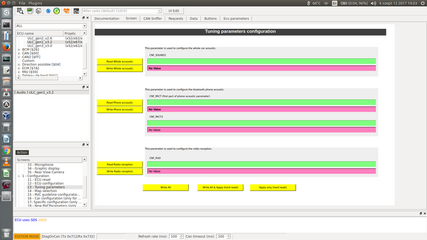

Daniel kann es sicher besser erklären....aber Mikro ist Brei (unabhängig vom Telefon), die Speedabhängige Lautstärke funzt auch nicht. Letzteres ist mir egal....jetzt heisst es beten und hoffen.
Geht es um die akustischen Parameter? Wenn man sie aus einem heilen Gerät ausliest und die Werte übernimmt?
