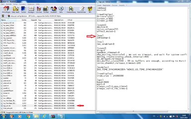

Und dabei ist es so einfach, wenn man in der data.zip
in der "lge_ulc.ini" [map] 2dheadup=1 einträgt.
