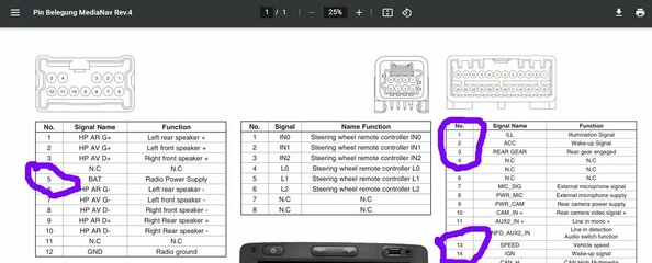

Jogger MediaNav 4, WakeUp über +12V oder CAN?

Sorry, hatte nur nach MediaNav 4 geguckt. Vielleicht hat ja jemand einen Anschlußplan zur Hand und kann ihn bei den Anleitungen einfügen.
ACC, WakeUp, IGN, Licht kommt alles über CAN, im 32 poligen Stecker.
Ist der Stecker ab, bzw. CAN getrennt, läuft das MediaNav bis die Batterie leer ist und lässt sich aus/einschalten.
