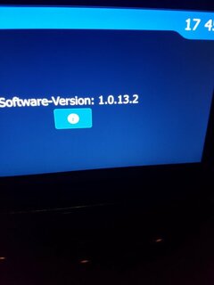

so hab jetzt die 1.0.13.2 drauf
wo sehe ich eigentlich den Stand Karten fürs Navi ?

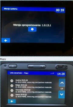

Hallo schaue dir mal die Anlage an: Hinweis i Karten sind kostenpflichtig ab 90 Tagen nach dem 1. Satfix. Ist keine Bedienungsanweisung dabei gewesen ?

hab jetzt das Update gemacht und bilde mir ein vorher stand bei den Kartendaten was mit 2019

Du erinnerst dich wahrscheinlich falsch, das Softwareupdate betrifft den Kartenstand nicht. Sind 2019 Karten überhaupt in der Toolbox erreichbar? Ich denke es ist immer noch bei 2018/Q4.

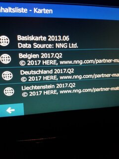

Hab ja nicht nur Softwareupdate gemacht sondern auch kartenupdate
Und wenn das noch 2018 war wieso steht dann Basic Karten von 2013
Hallo
diese Basis Karte wird benötigt zur Darstellung der anderen Karten und hat absolut nichts mit den angezeigten Q2-2017 zutun icch habe z.. Basis-Karte von 2012 drauf, diese wird ja auch bei einem Kartenupdate nicht gelöscht.

Mein letztes Kartenupdate vor ca 4 Wochen beinhaltete Version Q2 2019
