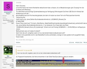

wie kann ich Firmware rückgängig machen von 4.1.0 auf 4.0.6 ? ich habe versucht 4.0.6 drauf installieren kommt Fehler Meldung
Hallo
hier mal bildlich dargestellt = allerdings vom EVO entsprechend NM1 anwenden siehe Post #14
Gruss;)

na gut, tiger hatte dir doch in #14 geschrieben , was du ändern sollst , damit du zurück auf 4.0.6 kannst .
os_version="4.0.1"
os_build_version="4.0.5"

Ich verstehe @Tiger151 so, Du sollst die OS Version händisch auf "4.0.5" (ist älter wie "4.0.6) und OS build_version auf "4.0.5" (ist ebenfalls älter wie "4.1.0") ändern. Dann wird Deinem Media Nav vorgegaukelt, daß eine ältere Version installiert ist und das Update auf "4.0.6" bzw "4.1.0" sollte funktionieren.
die Änderung soll auf usb stick NaviSync /device_status daten geändert usb media nav angeschlossen tut nicht usb nur Gärete info schreibt.
vielen dank freunde es hat geklappt ich habe alte Version wieder
