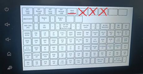

Das heißt, 6.0.9.9 ist die aktuellste Version? Klingt nicht nach einem großen Schritt. Womit ich zu @Spooky007 komme: Ich hatte das ein YouTube-Video gefunden, bei den jemand zuerst eine Muster-Sequenz auf den Bildschirm eingetippt hat und dann zwei vierstellige Codes eingegeben hat. Sind das diese ominösen Micom-Settings? Das klingt nach eventuellem Garantieverlust?
Richtig.
Dazu gibt es hier einen umfangreichen Thread.

Meinst du das?
YouTube Video
Da siehst du das neue Desing welches erst ab 6.0.9.8 möglich ist
bis 6.0.0.7 ging es nur vom Design her so
YouTube Video
Garantieverlust kann ich dir nicht sagen , aber mir ist es passiert das ich beim erstem einstellen nachdem ich auf 6.0.9.9 ging den falschen Button gedrückt hatte. Also immer zum Abschluss Hard Reset
Ich musste danach zum Händler weil sich dann nichts mehr tat( hatte Factory Reset gedrückt)
Hat ca 80€ gekostet. Ihm war es egal was da für eine Version drauf war.
Also bitte erst einlesen dann überlegen, dann schauen ob die ins Micom kommst dann immer nur eine Einstellung ändern und testen.
Wenn du das neue Logo und Design möchtest brauchst du 6.0.9.8(9) ob das zu einem Garentieverlust führt kann ich auch nicht beantwarten, aber da man ja das Radio auch auswechseln kann sind das max 500€ die bei einem Totalverlust des Radios weg sind.

Die Hard-Reset Taste sollte man als Laie bitte nicht drücken. Weil man ratzfatz daneben tippen kann und die absolut verbotenen Tasten erwischen kann!
Zum Neustart wird mind. 10 sec. lang die An-/Austastfläche links oben am Gerät gedrückt bis der Neustart ausgelöst wird. Gruß vom Elektroniker meines AH.

Tja aus eigenem Schaden wird man oft klüger. Hab aus versehen Make Virgin gedrückt. Jetzt wird's richtig teuer. Muss alles via ODB2 SS wieder manuell konfiguriert werden. :hammer:
