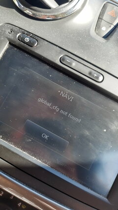

Seit einigen Jahren besitze ich das Problem das mein Media Nav keinen Zugriff auf das NAVI hat.
Bei klicken auf Navigation gibt es ein Art Fehlercode "global_cfg not found"
Dem zu beurteilen findet er keine Karten die er laden kann.

global_cfg ist eine Konfigurationsdatei die Fehlerhaft oder nicht vorhanden ist. Ist es Dir möglich ins Navi ( ohne zu Navigieren ) rein zu kommen und von dort einen Fingerprint per USB Stick zu erstellen und ggf. mal das MediaNav zu aktualisieren ? Dann dürfte der Fehler behoben sein.
PS: Das ist ein Software und kein Hardware Problem, eigentlich sollte es für eine Renault Werkstatt ohne Probleme möglich sein zu mindestens mal ein Update zu versuchen.

danke!, das werde ich mal probieren und im Notfall mit der Info nochmal in die Werkstatt um das machen zu lassen.
