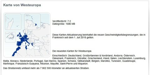

Dänemark gehört zu Westeuropa mit dazu (Zitat von der Bestellseite: "Die neuesten Karten für Westeuropa. Einschließlich: Andorra, Österreich, Belgien, Dänemark, Finnland, Frankreich, Deutschland, Island, Irland, Italien, Liechtenstein, Luxemburg, Malta, Monaco, Niederlande, Norwegen, Portugal, San Marino, Spanien, Schweden, Schweiz, Großbritannien & Nordirland, Vatikanstadt. Das Straßennetz umfasst mehr als 7 902 500 Kilometer an aktualisierten Straßen").

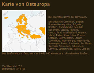

Also ich habe gerade mal nachgeschaut und bitte schön per Screenshot zu sehen. Bei Westeuropa genau wie bei Osteuropa ist Dänemark im Kartenmaterial vorhanden. Theoretisch !!! Wie es real auschaut sagt ja die Toolbox nicht.
Wem kann man nun glauben und wo kann man sich beschweren wenns nicht so ist ?
also bei mir sollte dänemark mit zu westeuropa gehören. so zumindest sagt es die toolbox. karte ist ebenfalls bei einem update mit aufgeführt. sie lässt sich jedoch im auto nicht auswählen. wird also nicht angezeigt wenn ich den anfangsbuchstaben "D" wähle beim start der navigation.

... der war erstens schlechter zu erkennen als Deiner, enthielt zweitens den gleichen Sachverhalt und hat mir drittens gezeigt, dass ich mich habe ins Boxhorn jagen lassen. Wenn ich nach Dänemark gucke, gucke ich immer nach ganz Skandinavien. Und da war mir (eigentlich) klar, dass Dänemark zum Kartensatz Osteuropa gehört.
Aber wenn man genau hinschaut und sich den Text durchliest, gehört Dänemark auch zum Kartensatz Westeuropa (anders als Norwegen, Schweden und Finnland). Also ein Fall für den Rechtsanwalt, sollten diese Daten bei Westeuropa fehlen. Oder lieb und bestimmt bei Dacia nachfragen und vielleicht kostenlos Osteuropa bekommen, damit darüber kein Fass aufgemacht wird.
Auch auf der anderen Seite ist bei West und Osteuropa Dänemark dabei...siehe Screenshot

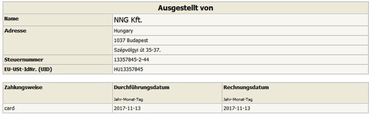

Du hast die Karten aber in der Toolbox gekauft ? Oder waren das "frei verfügbare"? Wenn "in Toolboxkauf" würde ich mich mal an NNG wenden. Die Karten werden von Ungarn aus verkauft, so jedenfalls meine Rechnungen von denen.
die karten westeuropa waren beim kauf mit dabei.
