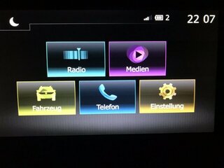

Navigation unter Einstellungen ausgeschaltet:

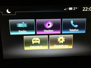

Navigation unter Einstellungen eingeschaltet (es kommt auch der Hinweis: "Navigation ist aktiviert"):
Hallo
ist es ein EVO Gen3 (Linux) 1.0.13.2. ? So wie es aussieht ist eine Datei verschwunden :o. Bei LInux bin ich raus k.A.,
da MN 1 und sowas noch nicht hatte :huh:
Ist noch Garantie auf der Kiste ? , dann ab zum " Freundlichen "
Gruss ;)
